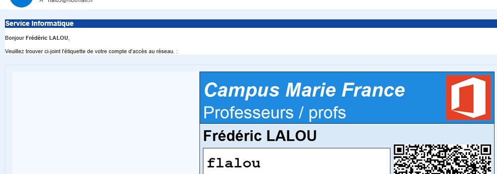

Je n'ai rien fait de particulier, config standard identique à l'année dernière où l'envoi de mail avec pièce jointe était OK.
Ci-joint le message envoyé et capture de Smail.

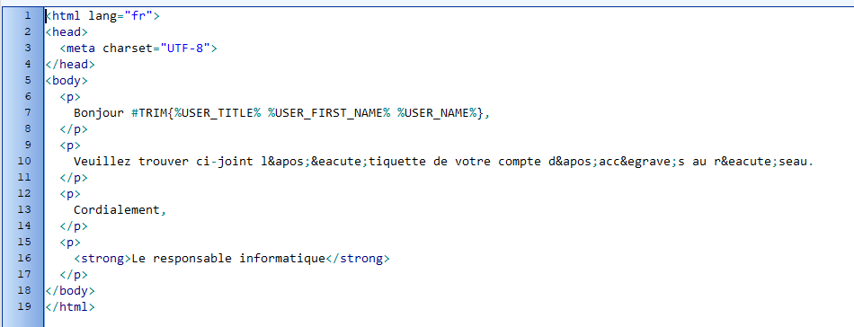

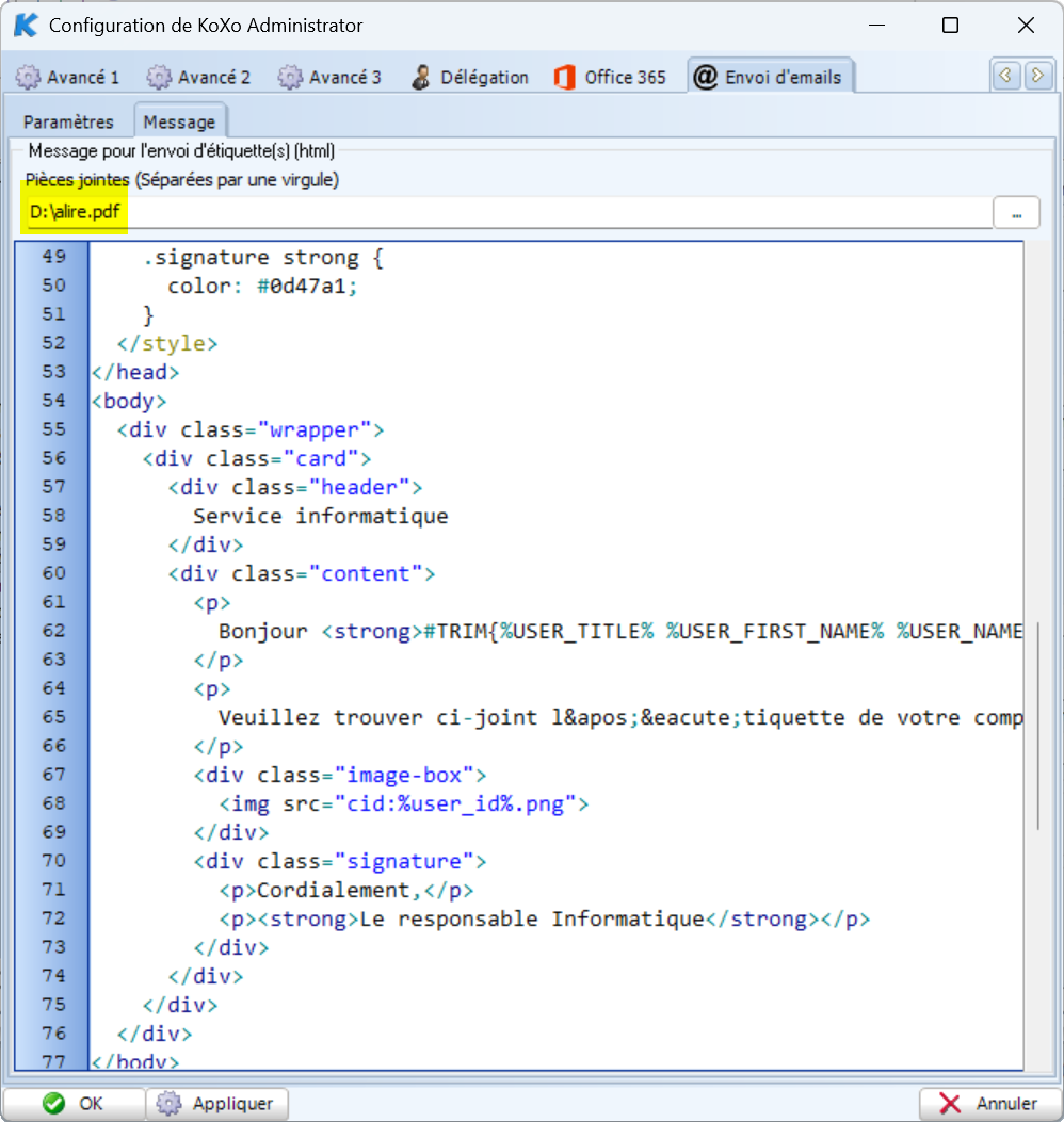

Voici les paramétrages d'un message avec une pièce jointe (document PDF) :
Les pièces jointes sont séparées par des virgules, KoXo Admin vérifie leur présence et n'indique que les pièces jointes présente à l'option /ATTACH="liste des pièces jointes".

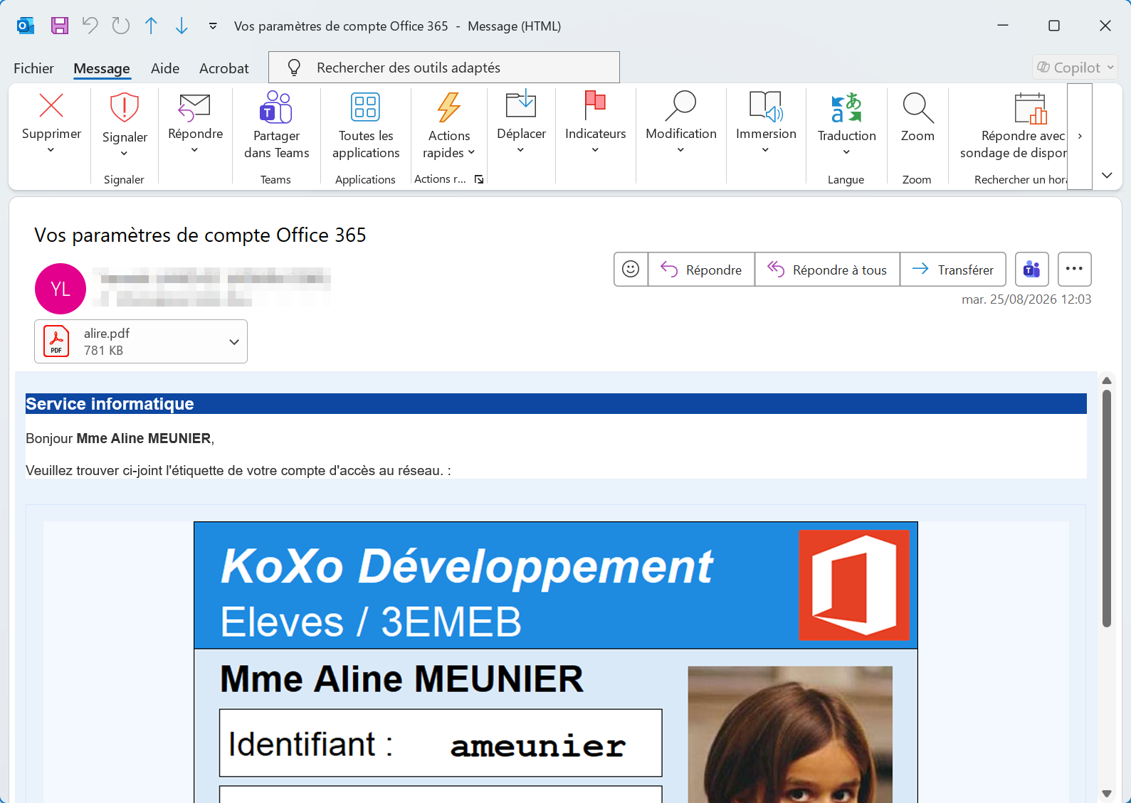

Voici le messager reçu :

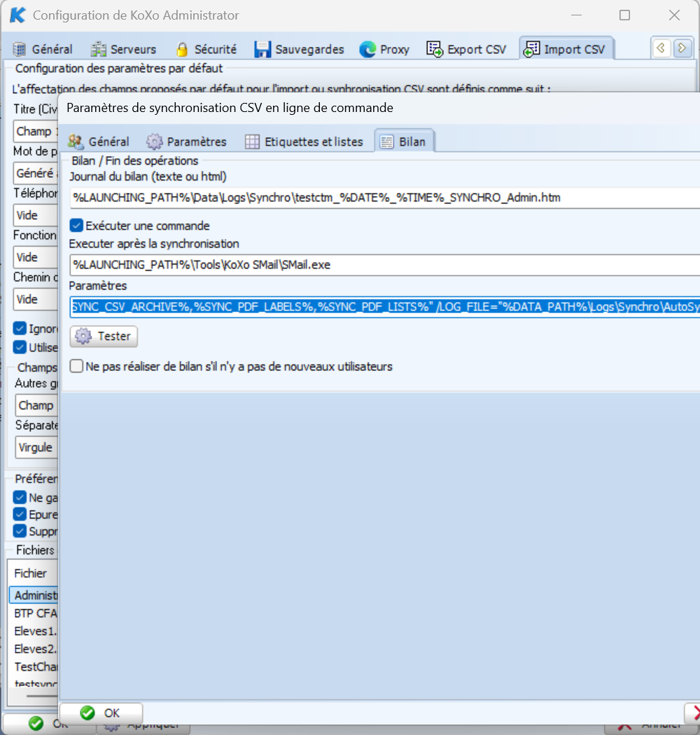

Désolé, mais je ne trouve pas dans la configuration dans la configuration de KOXO administrator de "fiche de configuration (onglet import / fichiers de réponse)".
J'ai bien la version Aministrator 4.0.0.3 et SMail 2.0.

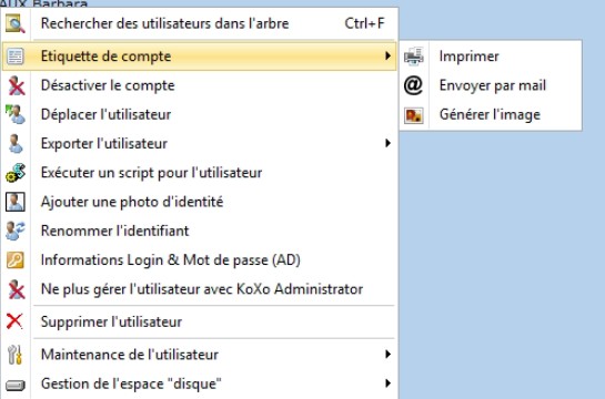

"Pour SMail est lancé directement via un clic droit sur l'utilisateur / envoyer l'étiquette de compte par mail", le mail est reçu sans pièce jointe.
Vous ne faite pas de synchro, donc ça ne vous concerne pas....
pour info le paramétrage cité :
Il y a plusieurs paramétrages proposés :
SMTP classique
/MODE=SMTP /SMTP_SERVER="%SMAIL_SMTP_SERVER%" /SUBJECT="SYNCHRO : %COMPANY% : %DATE% %TIME%" /FROM_NAME="%SMAIL_FROM_NAME%" /FROM_ADDR="%SMAIL_FROM_ADDRESS%" /TO="%SMAIL_TO_ADDRESS%" /BODY_FILE="%SYNC_BASIC_LOG%" /ATTACH="%SYNC_FULL_LOG%,%SYNC_CSV_ARCHIVE%,%SYNC_PDF_LABELS%,%SYNC_PDF_LISTS%" /LOG_FILE="%DATA_PATH%\Logs\Synchro\AutoSync.txt"
Graph Office 365
/MODE=GRAPH /O365_TENANT_ID="%OFFICE365_TENANT_ID%" /O365_APP_ID="%OFFICE365_APP_ID%" /O365_SECRET="%OFFICE365_APP_SECRET_VALUE%" /GRAPH_SENDER="%SMAIL_FROM_ADDRESS%" /SUBJECT="SYNCHRO : %COMPANY% : %DATE% %TIME%" /TO="%SMAIL_TO_ADDRESS%" /BODY_FILE="%SYNC_BASIC_LOG%" /ATTACH="%SYNC_FULL_LOG%,%SYNC_CSV_ARCHIVE%,%SYNC_PDF_LABELS%,%SYNC_PDF_LISTS%" /LOG_FILE="%DATA_PATH%\Logs\Synchro\AutoSync.txt"

En faisant le même envoi avec le même paramétrage de message, je reçois sans la pièce jointe.

La pièce jointe doit être introuvable ou impossible à ouvrir.
