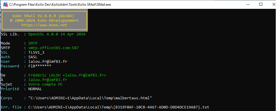

Dans SMAIL.log, le dernier événement enregistré date du 07/05/26, donc rien des tests effectuées hier n'a été enregistré et pourtant les mails de test ont bien été envoyés et reçus mais sans la pièce jointe. Ci-joint , capture écran de l'envoi par Smail qui indique un message  d'erreur concernant un fichier TXT, introuvable dans TEMP.

il y a 3 jours 21 heures #4692 par Admin KoXo
Réponse de Admin KoXo sur le sujet Koxo Smail
Le fichier txt n'existe pas car il n'y a pas eu d'erreur.
Ce fichier technique est utilisé par KoXo Admin une fois l'envoi effectué pour réaliser un message dans le journal de KoXo Admin. Ce fichier est ensuite effacé.
Par contre le fichier html (corps du message) et l'image sont bien là, donc l'email semble bon.

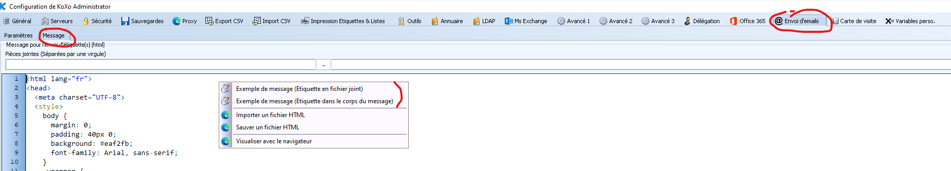

il y a 1 jour 17 heures #4694 par Olivier LAPLANCHE
Réponse de Olivier LAPLANCHE sur le sujet Koxo Smail
Bonjour F. LALOU,
J'ai rencontré le même problème que vous et je l'ai résolu en retournant dans la configuration de koxo administrator -> onglet "Envoi d'emails" -> onglet "Message" :
Faire un clic droit dans la zone du message, puis restaurer un exemple de message !
