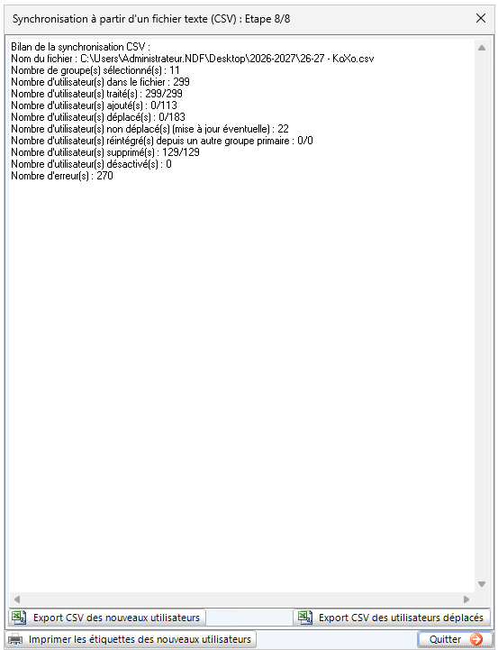

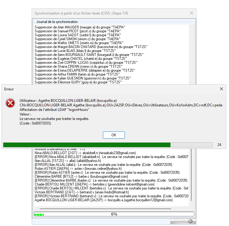

J'utilise KoXo Adm. depuis de nombreuses années mais la synchro de cette année n'a pas fonctionné.
J'ai tenté d'ajouter un nouvel utilisateur manuellement et je n'ai pas eu de problème.
J'aurai besoin d'aide pour me dépatouiller de cette situation car je ne suis pas informaticien...
Je mets en PJ le fichier journal et des captures d'écran des erreurs.
Si quelqu'un peut m'aider, ça serait avec plaisir !

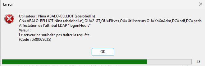

Il semble que l'identifiant n'est pas renseigné :
[ERROR] [27/08/2026 16:58:25] {Synchronisation à partir d'un fichier CSV} L'identifiant de "Nina ABALO-BELLIOT" est vide !

Désolé, je n'avais pas vu, je n'ai pas été perspicace sur ce coup là !
Effectivement, j'ai oublié de mettre "générer automatiquement" les champs "identifiant" et "Mot de passe"...
