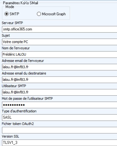

Depuis la mise à jour de KOXO, Smail ne fonctionne plus correctement pour les étiquettes de compte envoyées par mail.
Le mail est bien envoyé au destinataire mais sans la pièce jointe.
Merci pour l'aide ne trouvant pas de précision dans la documentation à ce sujet.
Config actuelle ci-joint.

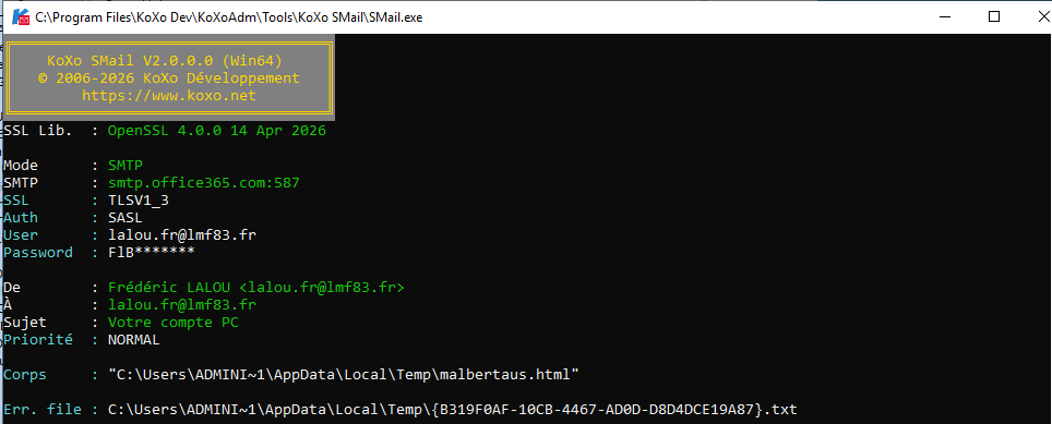

Dans SMAIL.log, le dernier événement enregistré date du 07/05/26, donc rien des tests effectuées hier n'a été enregistré et pourtant les mails de test ont bien été envoyés et reçus mais sans la pièce jointe. Ci-joint , capture écran de l'envoi par Smail qui indique un message  d'erreur concernant un fichier TXT, introuvable dans TEMP.

Le fichier txt n'existe pas car il n'y a pas eu d'erreur.
Ce fichier technique est utilisé par KoXo Admin une fois l'envoi effectué pour réaliser un message dans le journal de KoXo Admin. Ce fichier est ensuite effacé.
Par contre le fichier html (corps du message) et l'image sont bien là, donc l'email semble bon.

J'ai rencontré le même problème que vous et je l'ai résolu en retournant dans la configuration de koxo administrator -> onglet "Envoi d'emails" -> onglet "Message" :
Faire un clic droit dans la zone du message, puis restaurer un exemple de message !
