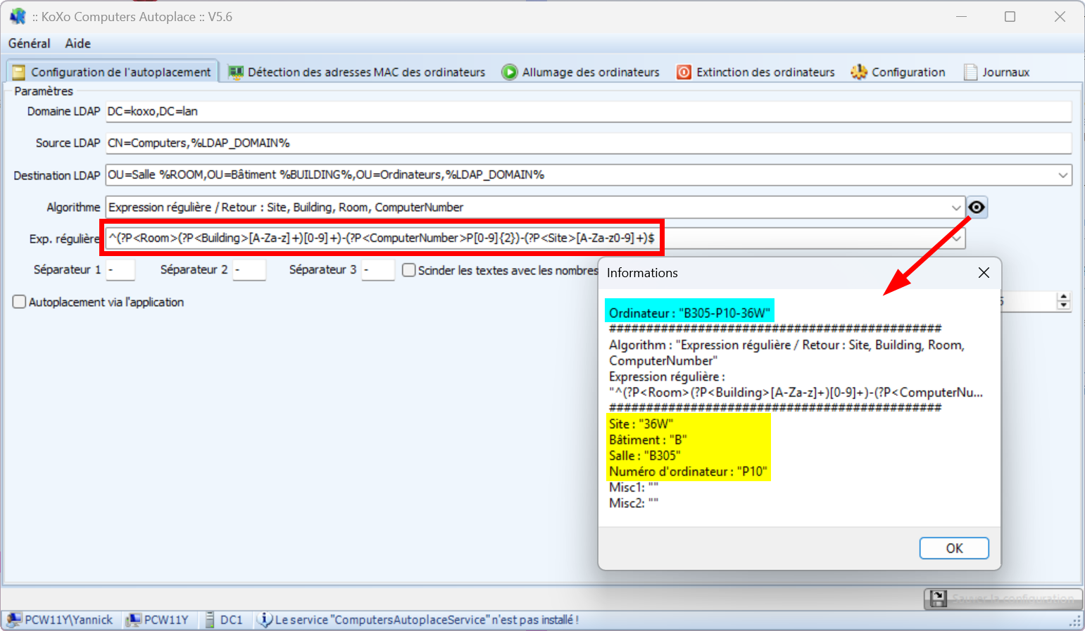

Pouvez vous détailler votre nommage ? B305-P10-36W ???
Avec un nommage non supporté le service ne plantait pas mais la partie autoplacement restait "en cours" et ne terminait pas son action.
Pouvez tester avec ceci :
Nom du fichier : ComputersA...5600.zip
Taille du ficher :1.54 Mo
il y a 5 jours 13 heures - il y a 5 jours 13 heures #4777 par Admin KoXo
Réponse de Admin KoXo sur le sujet MàJ vers Koxo administratior 4.0

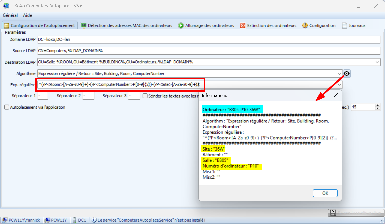

Voici d'autres expressions régulières :
Expression : ^(?P<Room>[A-Za-z0-9]+)-(?P<ComputerNumber>P[0-9]{2})-(?P<Site>[A-Za-z0-9]+)$
Expression : ^(?P<Room>(?P<Building>[A-Za-z]+)[0-9]+)-(?P<ComputerNumber>P[0-9]{2})-(?P<Site>[A-Za-z0-9]+)$

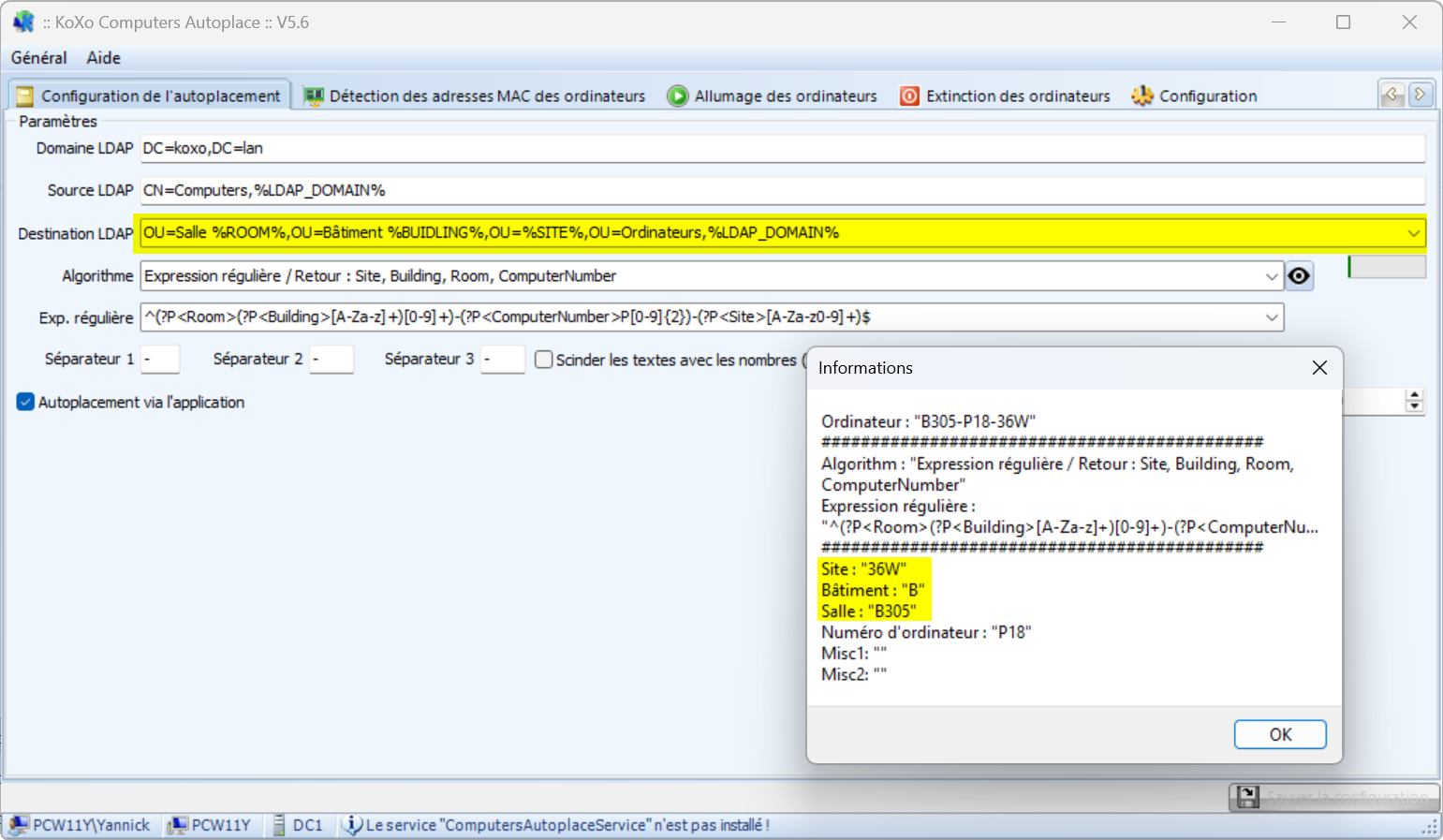

il y a 4 jours 10 heures - il y a 4 jours 10 heures #4778 par Laurent RAFFELLI
Réponse de Laurent RAFFELLI sur le sujet MàJ vers Koxo administratior 4.0
B305 = bâtiment B salle 305
P01 = Poste P01
36W = Nous sommes dans une forêt gérée par la Région Occitanie. Notre RNE est 0310036W. Si un autre lycée en Occitanie a la même salle avec le même nom de poste, il y aura conflit dans la forêt. La région a décidé d'ajouter -36W, identifiant de notre lycée.
Parfaite l'expression mais ça plante quand même si on ne met pas le bon schéma.
En revanche, je viens de tester Computer Autoplace 5.6 et ça fonctionne bien !
Toutes les 30 secondes, le service détecte 3 ordinateurs qui ne correspondent pas au schéma et les ignore.

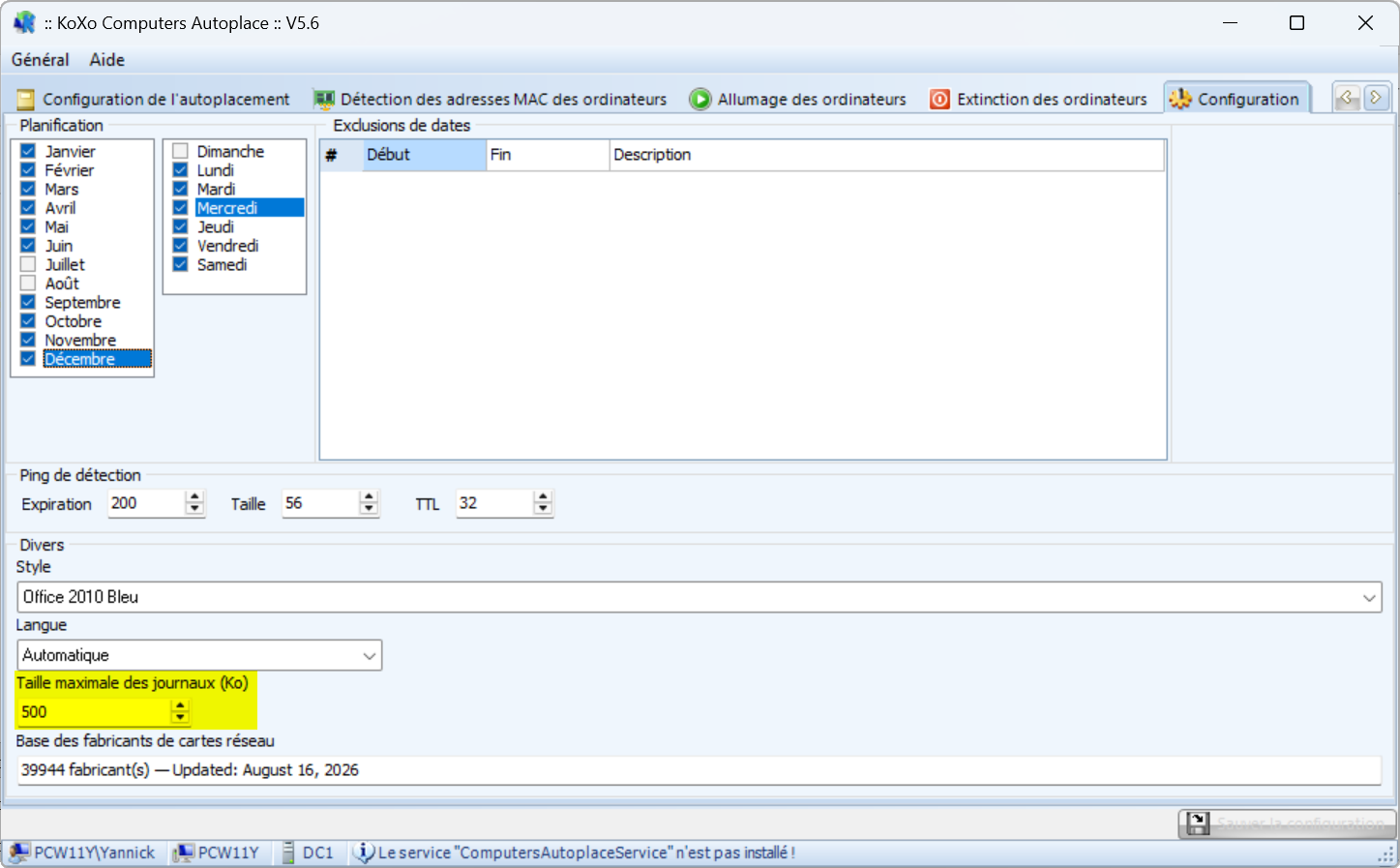

Par contre, le log devient très long tant que les PC ne sont pas rénommés.
Il ne faut pas intégrer un PC au domaine avec un schéma incorrect et le laisser ainsi longtemps sous peine d'avoir des kms de logs.
Est-ce que cela est gênant ?

A noter qu'il est aussi possible de structurer avec le site :
Pourquoi effectuer des détections de manière si rapprochée ?
La taille maximum des journaux est paramétrable :
