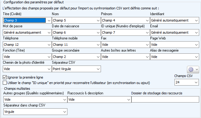

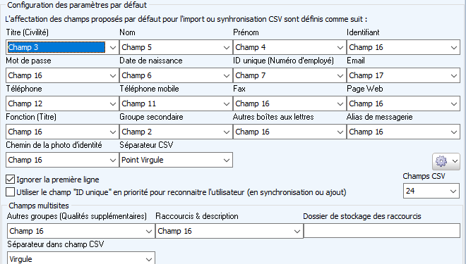

Depuis plusieurs années nous avions fixé la configuration des champs par défaut lors des imports CSV des bases SIECLE et STS avec le profil "Export CSV ARENA SIECLE ex SCONET". Aujourd'hui en réalisant l'import et la synchronisation destructive du mois de novembre je me suis rendu compte (après synchro malheureusement) que certains champs de l'onglet "Import CSV" avaient été modifiés, avec notamment un "Champ 16" qui s'est ajouté à la place du mot de passe (voir les deux confs en PJ).
Après vérification ce changement a eu lieu sur les Koxo de nos 22 collèges. Sur les deux collèges sur lesquels la synchro a eu lieu, le champ mot de passe affiche effectivement l'information du champ 16 (nombre à 3 ou 4 chiffres) mais le mot de passe des utilisateurs en lui même n'a pas été modifié dans l'AD.
La seule modification ayant eu lieu récemment est le remplacement du DC de chaque collège d'un modèle Windows Server 2016 par un 2025 dans la liste des serveurs.
Pensez-vous que cela explique ce changement soudain de configuration ou avez vous une autre explication possible ?

il y a 1 an 2 semaines #4552 par Admin KoXo
Au fil des versions, nous avons été contraints de gérer plus de 16 champs comme c'était le cas au début (exemples : export AAF : 17 champs , Fregata etc).
Le format du fichier de configuration a légèrement changé pour gérer un grand nombre de champs.
Dans le fichier xml, on trouvera donc "Field 2" par exemple.
Votre configuration ne semble pas avoir été impactée.
Il faut bien revérifier l'affectation des champs dans votre fichier de configuration et les fichiers de réponse utilisés pour la synchronisation automatique avec l'AAF.

il y a 1 an 2 semaines #4553 par Cellule Collèges CD 15
Réponse de Cellule Collèges CD 15 sur le sujet Modification de la configuration par défaut des champs de l'import CSV
Merci pour votre réponse.
Il semblerait que la configuration fixée par défaut ait été comme réinitialisée, en réappliquant le profil "Export CSV ARENA SIECLE ex SCONET" la correspondance des champs est à nouveau cohérente, il faudra donc penser à faire cette vérification à chaque nouvel import.
Merci à vous.
il y a 1 an 1 semaine #4554 par Admin KoXo
Une fois l'affectation refaite le fichier est re généré donc à priori c'est bon.
Ce format ne va pas évoluer car il permet de traiter déjà beaucoup de champs, ce qui n'était pas le cas au départ.
Merci pour le retour.
