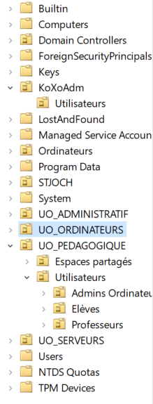

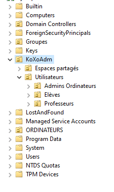

J'interviens sur 2 établissement et je me suis aperçu d'une petite étrangeté : Dans le premier établissement, les comptes utilisateurs sont créés dans "KoXoAdm\Utilisateurs" alors que dans l'autre, ils sont dans "UO_PEDAGOGIQUE\utilisateurs" et le dossier "KoXoAdm\utilisateurs" est vide.
Est-ce que cela peut poser problème ?

C'est sans doutes des tests qui ont été effectués avant la mise en place définitive.
Ces OU ne doivent rien contenir de nécessaire à KoXo Admin à priori.
KoXo Admin affiche (dans la barre du haut) l'OU sur laquelle il travaille.

Et pourtant il semble bien que ce KoXo travaille sur l'OU_Pédagogique...

KoXo Admin n'utilise qu'une seule OU de base. (sauf en multisite).
Vous avez fait des essais et crée plusieurs OU.

Le système était déjà en place avant que j'arrive, donc je ne sais pas ce qui a été fait. Par contre, comment puis-je assainir ça ?
