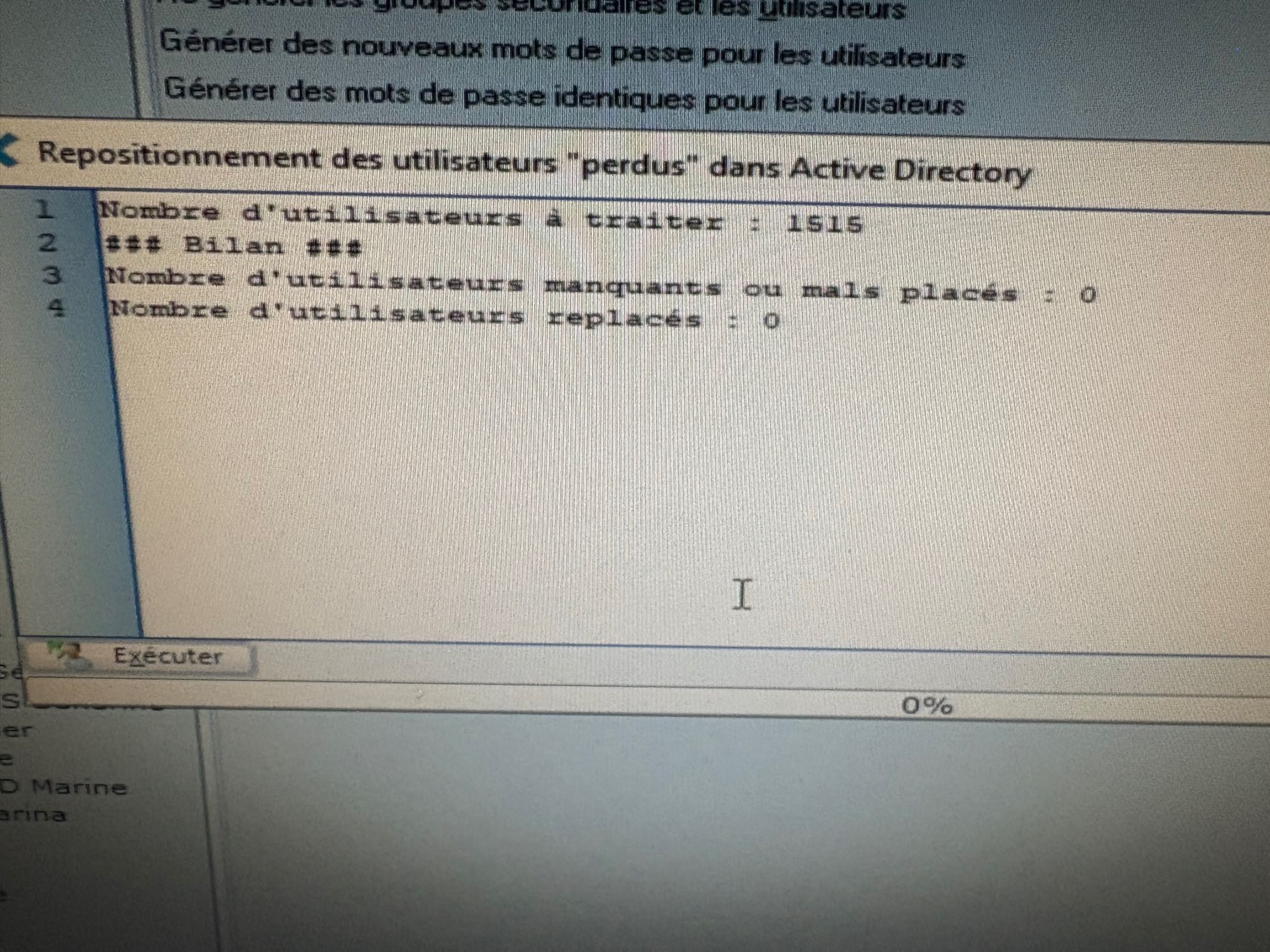

il y a 1 an 3 mois #4503 par olivier h
Réponse de olivier h sur le sujet erreur à l'importation
je l'ai fait mais il me dit qu'il n'y a pas de soucis
il y a 1 an 3 mois #4504 par Admin KoXo
Réponse de Admin KoXo sur le sujet erreur à l'importation
Il faut vérifier manuellement les cas d'erreur de votre journal.
Et si vous corrigez le problème de nommage ou emplacement, si vous faites une réparation annuaire sur les quelques utilisateurs il ne doit pas y avoir d'erreur.
