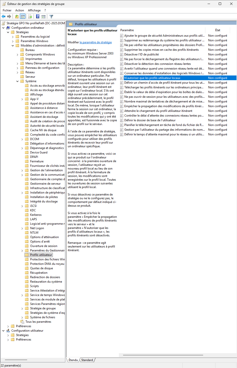

 J'utilise koxo depuis plusieurs années, mais sans la fonction koxo profiles.
 Chaque nouvel utilisateur engendre donc la création d'un profil local et un remplissage progressif du disque dur. La GPO utilisant del prof fonctionnait bien par le passé mais avec Windows 11, cela ne fonctionne plus : le fichier sur lequel elle s'appuyait pour déterminer l'âge du profil a systématiquement une date récente, même si l'utilisateur n'est pas venu depuis plusieurs semaines. J'ai créé une GPO avec un script PowerShell qui crée un petit fichier local avec la date du jour dans le profil de l'utilisateur . Une autre GPO regarde dans chaque profil la date de ce petit fichier et décide de sa suppression ou non. Ca fonctionne bien.
Mais je me pose la question d'utiliser koxo profiles, mais pour certaines salles uniquement. Si j'ai bien compris la documentation, il faut appliquer le paramètre "profil obligatoire"  pour  tous les élèves (par exemple).
 Cependant, pour une salle dans laquelle on ne souhaite pas utiliser koxo profiles, que va-t-il se passer pour cet utilisateur ?
 Merci d'avance pour votre éclaircissement
 Dominique Renault
il y a 2 mois 3 semaines #4668 par Admin KoXo
Réponse de Admin KoXo sur le sujet Profil obligatoire pour certaines salles seulement ?
Le mécanisme des profils Windows fonctione par utilisateur et non par salle.
Si le champ "AD" "profilePath" indique un chemin de profil, il doit alors y avoir un profil ou dossier d'accueil pour un nouveau profil.
Avec une GPO machine il est cependant possible de ne pas tenir compte de ce champ et utiliser un profil local.
Exemple :
